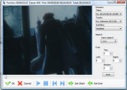

Une fois l'index crée, patientez encore un peu, le logiciel calculera le "crop" automatiquement (regardez le haut de la fenêtre) et mettra les valeurs automatiquement (ici 6 pixels).
Dans la liste "Titles", sélectionnez le bon "Title" (épisode), si vous n'êtes pas sûr, ouvrez le fichier .VOB (par exemple avec VLC) que vous avez sauvegardé sur votre disque dur et comparez Wink
Là on voit que c'est bon Smile On peut alors choisir la langue (le Japonais) dans la liste "Tracks" et on fait OK.

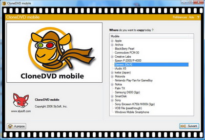

Lançons donc CloneDVDMobile, et prenons le profil DivX:

Il existe une autre solution, payante celle là, pour ripper les sous titres.
En utilisant le couple AnyDVD et CloneDVDMobile de SlySoft il est possible en fait de récupérer la vidéo ET les sous titres intégrés directement dans cette vidéo.
en fait CloneDVDMobile "intègre" (burns) les sous titres dans la vidéo.
AnyDVD sert en fait à faire sauter la protection des DVD et permets ainsi à CloneDVDMobile de lire et de récupérer les fichiers dont il a besoin Smile
En revanche, comme CloneDVDMobile n'est pas franchement à jour des possibilités de la PSP, il ne peut pas encore encoder directement en 480x272 ou dans les derniers codecs.
Le but du jeu dans ce cas est de récupérer donc la vidéo et les sous titres et de les enregistrer dans un format que XviD4PSP qui pourra ensuite l'encoder, ici on va choisir le DivX Wink
Allons ensuite chercher les fichiers sur le DVD et sélectionnons l'épisode qui nous interesse:
Là je sélectionne comme langue parlée le Japonais et comme sous titres l'anglais:
Comme la vidéo va être réencodée plus tard par XviD4PSP, il faut que la vidéo que nous allons créer ici soit la meilleure possible, donc résolution maximale et qualité maximale:
Il n'y a plus qu'à attendre...
Une fois que c'est terminé, il suffit alors d'ouvrir XviD4PSP et de demander l'encodage du fichier DivX (.avi) dans le format PSP comme on l'a déjà vu Smile
Pas besoin de spécifier de sous titres car ceux-ci sont "gravés" dans le fichier AVI.
