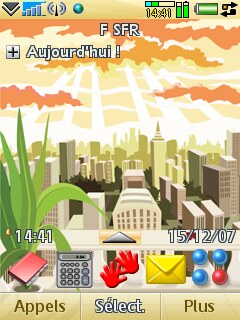

II°) le look:
(Cliquez pour voir la photo en grand).
1°) au régime!:
Bonne surprise, SE a enfin laissé tomber le mode brique des précédents Pxx pour un look plus "slim" et plus fun que les précédentes versions. On retrouve couleur noire, métal brossé et simplicité. On dirait un téléphone de la série K en plus grand.
2°) adieu clavier:
Victime consentante du changement, le clavier disparaît au bénéfice d'un simple pavé de touche et d'une gestion des caractères assez spéciale quoiqu'assez efficace.
Vous voyez qu'en général une touche a jusqu'à 4 lettres / chiffres. Prenons par exemple la touche "7" qui contient donc en rouge "7", à gauche "x" et à droite "c".
Si vous voulez avoir le "c", il faudra appuyer le côté droit de la touche, pour "x", le côté gauche, et pour "7" appuyer sur "Alt" avant.
Ca demande un temps d'adaptation, mais au final ça reste moins gadget que le mini clavier des anciennes séries.
3°) adieu écran:
En effet et c'est assez visible pour qui a déjà eu un Pxx, l'écran est moins grand. Ce que l'on perds en taille on le gagne en piqué et au final la perte n'est pas vraiment catastrophique.
4°) et la lumière fut:
Petit truc sympa, au niveau de la prise de charge une barre "verte" s'allume lors de la charge, mais surtout clignote si vous avez reçu un appel ou un SMS
Pratique si vous avez mis votre appareil sur vibreur ou encore si vous vous étiez absenté, sans même ouvrir votre P1i vous voyez si quelque chose vous attends.

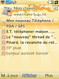

Le gros plus de Windows Mobile ou de Symbian OS par rapport à Palm OS est bien sûr le multitâche. A savoir la possibilité de lancer plein d'applications en même temps et d'aller de l'une à l'autre librement.
Ainsi, on peut lancer un programme de mail en tâche de fond, la radio, le navigateur internet, un jeu, passer un appel sans aucun soucis.
Gros avantage du P1i, les développeurs SE se sont (enfin) décidés à intégrer d'office un gestionnaire de tâches toujours accessible qui permets en un clin d'oeil de voir les applications actuellement en cours d'éxécution, de les mettre en premier plan, ou de les fermer. Il y a également la liste des dernières applications lancées.
Cela reste toutefois moins étoffé qu'un Swiss Manager Pro, mais c'est efficace et rapide.
On peut citer l'exemple de Virtual Radio. Virtual Radio est un logiciel permettant d'écouter des web radio en streaming. Donc par définition on l'ouvre, on le mets en tâche de fond et on le laisse streamer depuis internet (en wifi, 3G, GPRS) en continuant à travailler.
La bonne surprise est que l'impact sur les performances est minime et qu'il n'y aucun soucis au niveau RAM, puissance. Le seul soucis dans le cas précis de Virtual Radio est la gestion dans la priorité des sons. Ainsi si vous lancez un autre logiciel qui utilise des sons, Virtual Radio trappe l'erreur, mais n'est pas capable de recommencer à diffuser la radio que vous écoutez

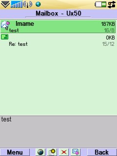

Je qualifierai la gestion des pièces attachées de correcte, vraiment sans plus.

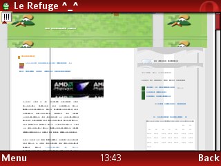

1°) Opéra:

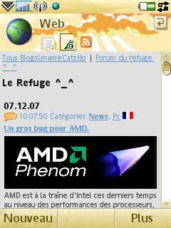

Arf, Opéra... Bon, admettons On a donc Opera 8.65 (il paraît que le 9 sera dispo).
En théorie ce navigateur a tout d'un grand, gestion des onglets, gestion du mode portrait / paysage / plein écran, niveau de zoom réglable, mode affichage "fidèle" ou adapté à l'écran, gestion du javascript.
En pratique, le rendu est fidèle mais au détriment de la vitesse d'affichage qui rappelle un peu Netfront. C'est à dire, bien, mais lentement
Ceci dit, couplé avec une RAM digne de ce nom, à un zoom réglable et au mode paysage, on prends plaisir à voir ses pages internet favorites
Petit soucis d'Opera là aussi, les menus sont abscons

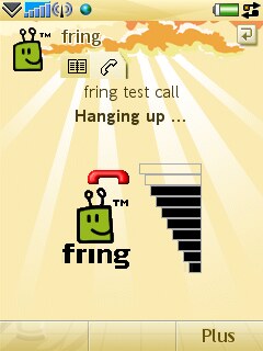

VI°) la mode de la VoiP:
La VoIP est à la mode depuis un petit moment et les balbutiements que nous avons connus du temps du P910i ou P990i avec l'avènement du Wifi sont concrétisés dans le P1i.
Grâce à des logiciels utilisant leurs propres service (Fring) ou des portages de skype (plutôt des passerelles vers Skype) comme Im+ pour Skype ou iSkoot on peut donc téléphoner à ses correspondants en utilisant un fournisseur VoIP ou tout simplement Skype en profitant d'un hotspot Wifi par exemple.

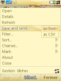

Best Message Storer, un programme qui permets de gérer ses SMS et surtout de les exporter en txt ou csv,

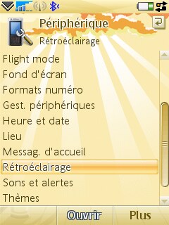

2°) les menus emberlifiquotés pour les connexions internet:
Ce n'était parfois pas simple avec les Pxx, mais là ça tourne à la prise de tête.
Comme le P1i gère le GPRS, la 3G et le Wifi, il est possible de donner une priorité à telle ou telle connexion.
Par exemple, de dire que si on essaie d'accéder à internet, on essaie d'abord une connexion wifi, puis 3G etc...
Pour faire ça, SE a mis en place quelque chose de logique, mais de très mal appliqué.
On crée donc des connexions internet (3G, Wifi) que l'on mets dans un groupe (internet) et au sein duquel on définit la priorité.
Las, les menus sont bien mal fichus et on perds un temps fou à se rappeler comment on fait et où cliquer pour changer justement la priorité car justement il ne faut pas passer par le menu, mais cliquer directement sur la connexion
Bref il n'y a pas vraiment de logique et c'est bien dommage car ça devient très vite agaçant.
Autre source de confusion, cette manie de vouloir mettre toutes les connexions (Wap, MMS, 3G, internet, Wifi) dans le même menu connexion. Il aurait été plus judicieux et compréhensible (pour moi) de séparer les comptes internet "réellement" internet et les comptes de récupérations de messages. Mais bon.
On retrouve le soucis des menus parfois abscons un peu partout (dans le launcher) pour des choses triviales telles que passer une application d'une catégorie à une autre, ou bien changer un des raccourcis, ou bien virer la gestion de la luminosité.

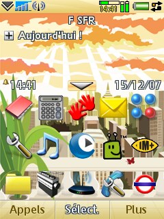

3°) les thèmes:
Assez bizarrement, il semble que SE croit toujours que les possesseurs de Pxx soient des adeptes de l'austérité. Ainsi si depuis un bon moment les téléphones portables style W880i bénéficient de menus animés, de fonds d'écran animés très jolis, ceux du P1i restent malheureusement bien statiques. On a l'impression qu'ils n'ont tout simplement pas évolués depuis le P800
Alors certes, les applications ont été rafraîchies, comme le walkman, la radio, les flux RSS, mais toujours est'il qu'à part une bête animation dans l'apparition des menus et des fonds d'écran statiques on n'a rien d'autre.
Autre chose toujours un peu lourde (à mon sens), c'est le fait de perdre tous les choix sons que l'on a pu paramétrer (sonneries, SMS) lorsque l'on installe un nouveau thème

Autres captures:
Menu de désinstallation des logiciels (installés sur la NAND et la M2):
Menu Bluetooth:
Menu "rapide" pour les connexions:
Options du compte de messagerie:
Les deux modes USB lors de la connexion au PC:
En mode transfert de fichier, le P1i ne voit plus la M2.
Menu Wlan (Wifi):
